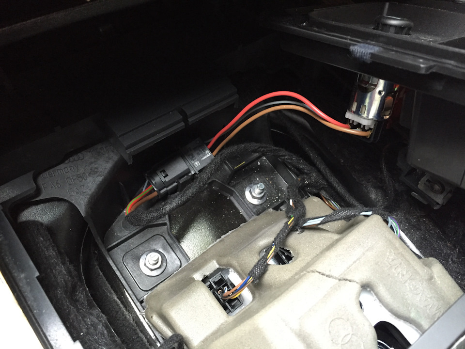

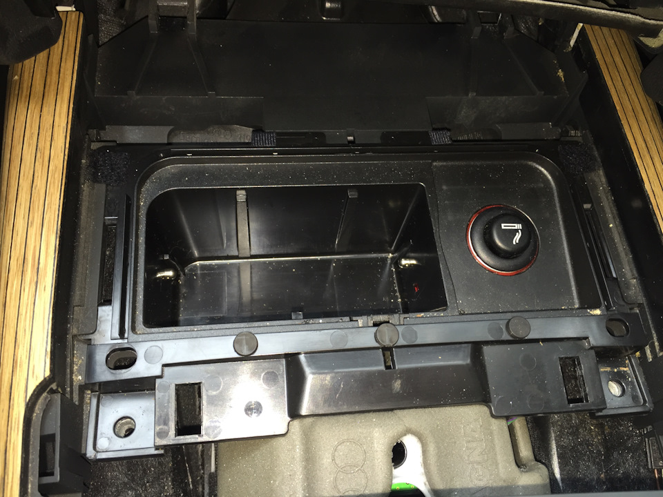

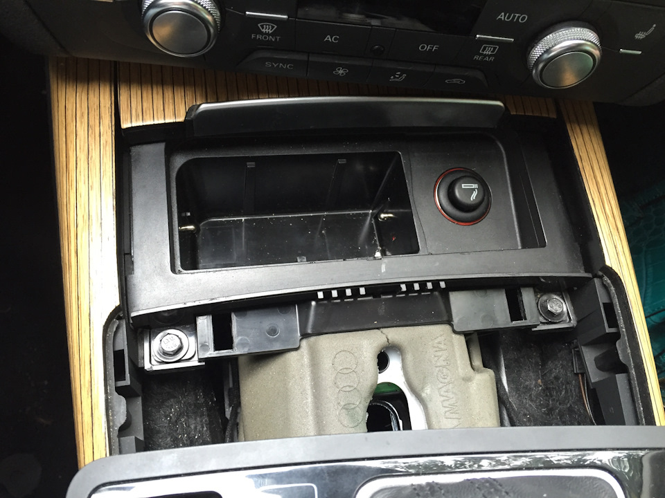

    Меняется не сложно:
    1.сдергиваем панель MMI
    2.откручиваем два болта
    3.поднимаем пепельницу и разъединяем штеккер
