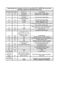

  14. Станислав 123
    Станислав 123 Участник форума
    18 апр 2007
    173
    Audi A6/C4 1,8ADR
    Привет. Что то великоват предохранитель для прикуривателя...
    В свое время табличку для себя сделал...
  15. BNK
    BNK Участник форума
    13 май 2014
    210
    A6/C4 1.8 96г.
    Не знаю, стоял на 30А, поменял на такой-же. Попробую переставить на 15А (как в таблице) и посмотрю, что получится. А чем череват 30А вместо 15А???

    При повышенной нагрузке оплавлением оболочки проводов -> КЗ -> жопа.
