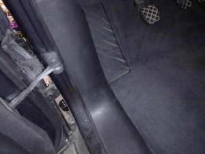

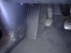

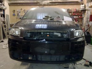

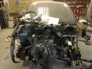

    Пласик порога внутри был тоже выдавлен эдак сантиметра на три, но щас все в порядке, все пластмаски встали на место.
    Мотор воткнул пока наврено пауза.

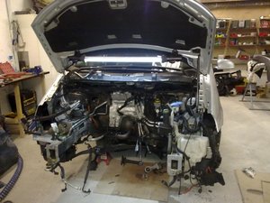

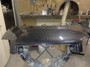

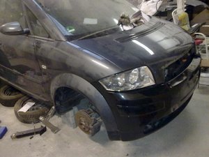

    Добавлю пару фоток.

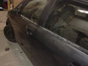

    Вообщем дела по кузовным работам потихоньку движуться к завершению. Капот решил все же ставить новый благо на ибее нашел бюджетный вариант, но его тоже придется чутка подпрямить. Родной капот всеже лопнул на изгибе у фары с торца, видать не догрел его при правке. В принципе его можно было бы заварить, но и загиб и растояние между капотом и фарой не очень смотрятся. Оставлю его на черный день.

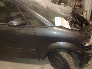

    Лето подходит потихоньку к концу отпуск практически отгулян но появилось два денька и решил я поколупаться с ауди. Вообщем машина собрана на данный момент и перегнана своим ходом в другой гараж. Позже еще предстоит зделать снятие елементов для покраски и последующей сборки. Фотки зделаю позже.

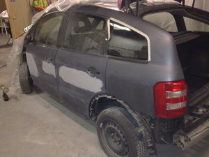

    Сегодня начал подготавливать к покраске. Если все хорошо пойдет то думаю на следующей недели покрашу.

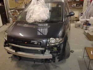

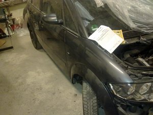

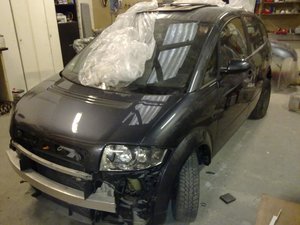

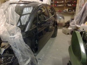

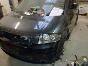

    Всем привет я немножко потерялся, вот появилась минутка и решил отписаться чутка снова.

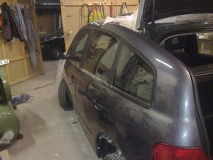

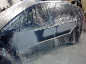

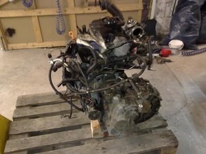

    С ади пришлось чутка повременить. У товарища развалилось сцепление на шаране, пришлось срочно заняться им сначала. Так как подъемника нету а коробка шарановская не из легких, было принято решение выкорчевать мотор с коробкой на поддоне а дальше уже на месте снимать коробку.
    По Ауди:
    Вообщем машина наконецто покрашена, УРА!:rock:

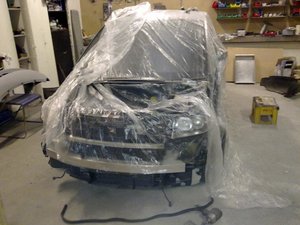

    Тепкерь осталось потихонечку собрать ее еще. По покраске, красили в пыльном гараже, перед покраской смочили стены пол вообшем все по кругу и застелили большим плотным целофаном, его тоже смочили. Вообщем получилось неплохо несчитая пару подтеков в месте прям под уплотнителем стекла водительской двери. При срезании этих соплей была задета и сама база, было принято решение зачесать дверь и снова подкрасить, а краски можно сказать и неосталось, залили в пистолет и там даже на донышко не поднялось :hot: Хватило только только подкрасить. Но все хорошо что хорошо кончается :thumbup:
    С самого начала было принято решение покрасить и все молдинги а также низы бамперов и накладки порогов с арками.Думаю после зборки будет неплохо смотреться. Все детали отполированы,теперь остается все поставить на место.
    Пару фоток прилогаю, но после покраски еще не фоткал. По мере возможности зделаю.

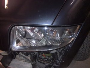

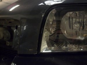

    Вот добавлю пару фоток еще.
    Кстати обнаружил что у меня резинки разные на передних фарах. Правая как бы загнута чуть больше у капота а левая примерно на 90градусов только , вот бы номерок которая больше загнута назад.
