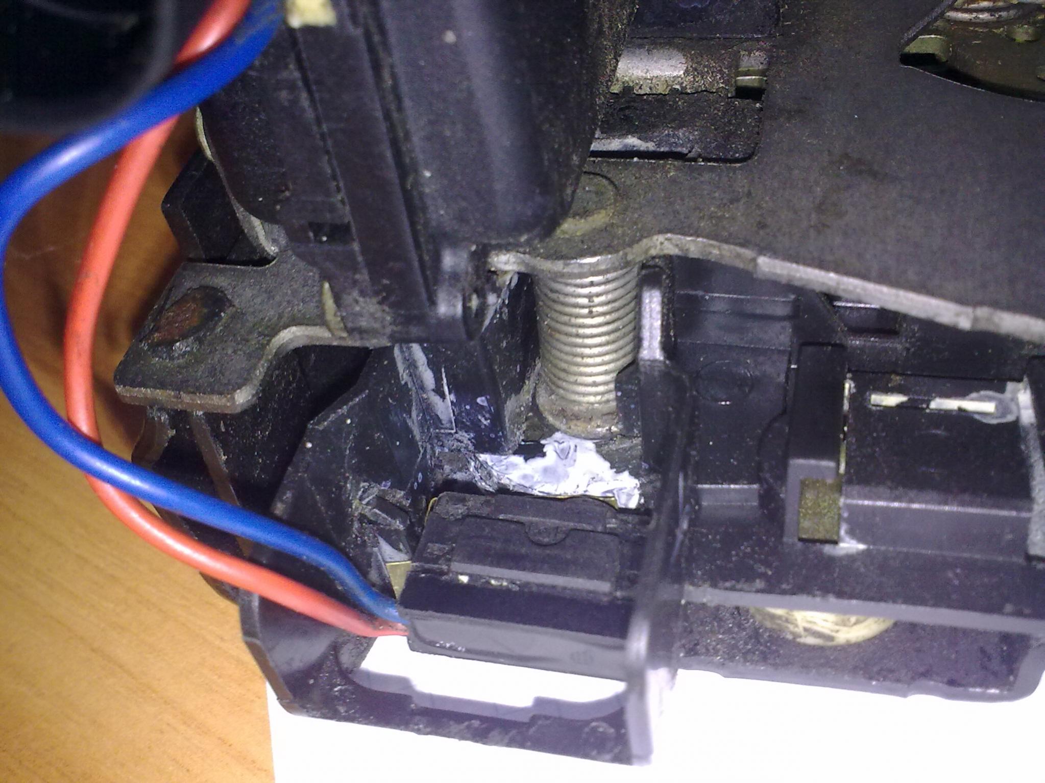

    И еще - если расплавился микрик, думаю, не лишним будет проверить правильность установки сигнализации и мощность лампочек подсветки. Похоже, что микрики перегружены по току.

    сигналки у меня нету, всему виной вода и эта защита IP67 ну и мороз конечно же, микрик резинкой защитной примерз к поворотному кулачку замка и ее выворотило и резинку и кнопку выворотило, а там уж нагрелись внутренности, пружинка нагревшись сплавила крючек и отцепилась от корпуса... вот такая неприятность была ;-)

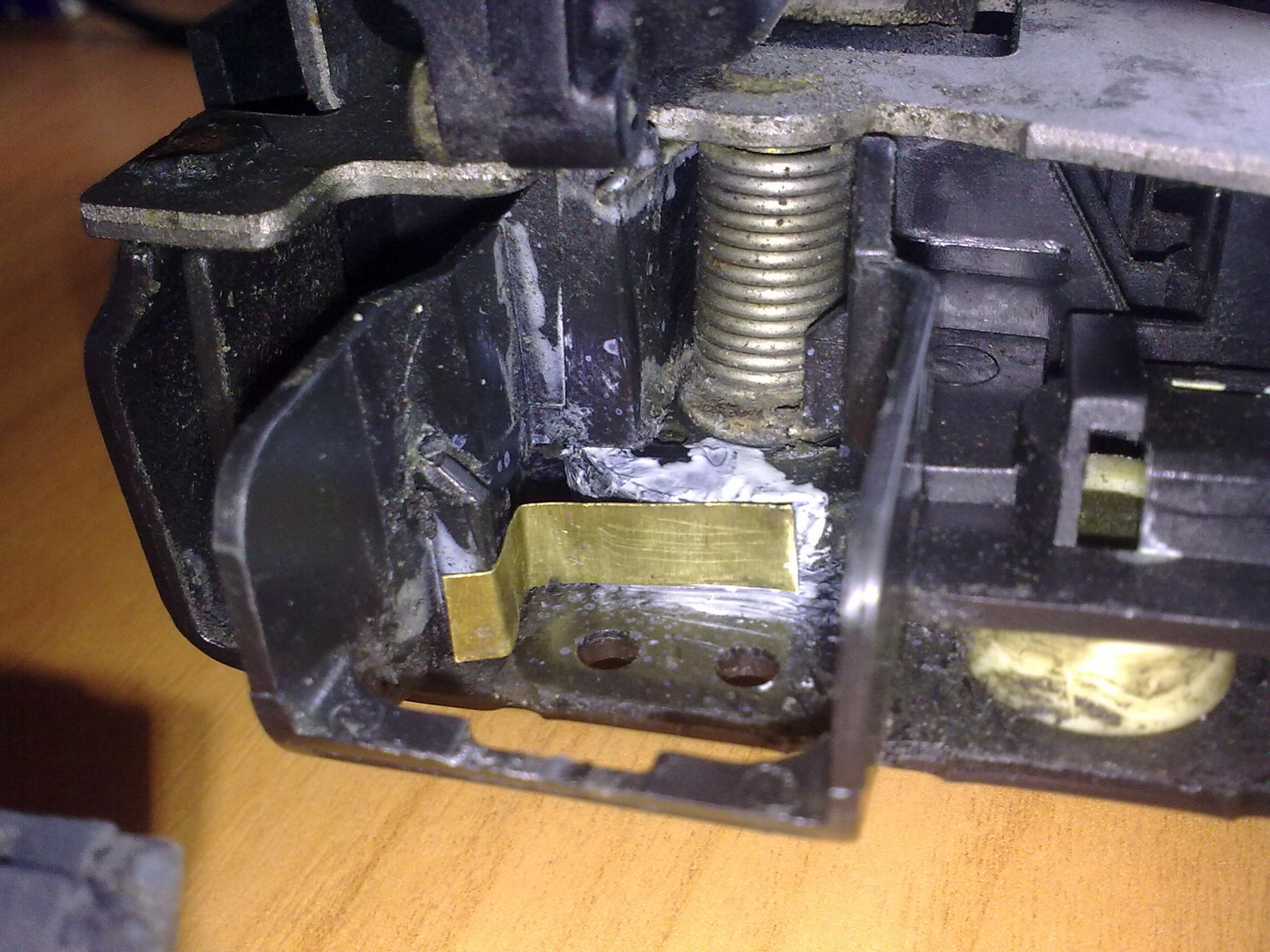

    я проволокой и эпоксидкой отделался :nod:

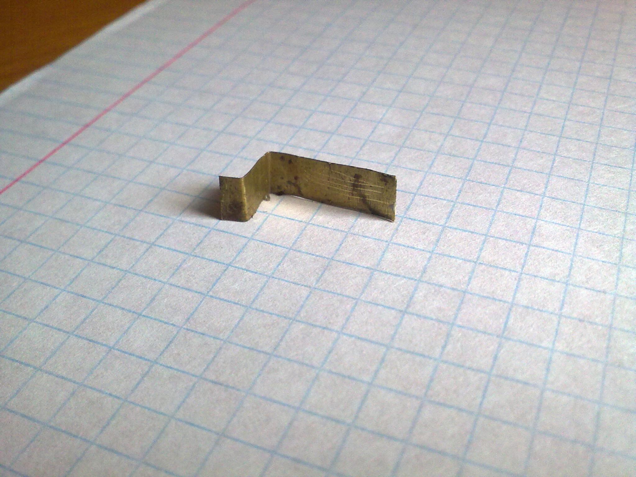

    :thumbup:Я сделал проще. Полоса из латуни толщиной 0,2 мм.

    впринципе эффект тот же)) :thumbup:
