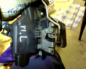

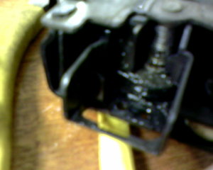

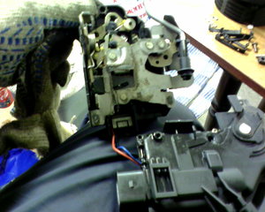

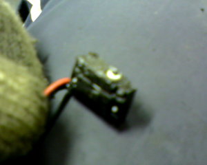

  17. Психх
    Психх пофигист
    7 янв 2007
    2.641
    Кировская обл.
    Ауди
    вот плохонькие фотки...
