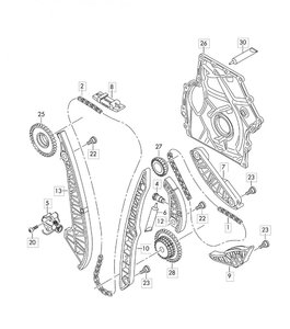

    Приветствую! Приговорили цепь ГРМ, но еще сказали все навесное бы заменить и балансировочные валы.
    На все сейчас нет времени и хотелось бы заменить цепь только, если я правильно понимаю мне нужно купить суди по ETKA - https://www.dropbox.com/s/cw96aho06nqz4b8/Скриншот 2015-04-21 12.39.51.png?dl=0 я приложил файлик еще.
    Вот под этими номерами 2,5,13,10,8 - так?
    и надо ли менять - 12,1,9,4,7 ?

    Посмотрите здесь: http://vag-dealer.ru/articles/18_tfsi_chain_replacement
    Статья не полностью еще оформлена, но в целом картина ясна.
