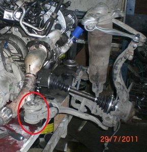

    Победил свой стук. Оказалась ни рейка, ни стойка, а ...болт, который крепит шасси к кузову с левой стороны. Зазора и не было видно, приотдали, затянули по новой и...тишина. Официалы в Будапеште сделали это за бесплатно.

    что за болт? можешь на картинке из Этки показать?

    На фотке выделил где он проходит. Болт длиной сантиметров 15
    Правильнее сказать - крепление подрамника к кузову?

    да. вот на фото эти болты я выделил:
    по Этке длина этих болтов 14см.
    Вот только уточнение, какой именно болт у тебя разболтался - передний или задний (по ходу движения)?

    ммм.....так по моему он там один с каждой стороны. Один длинный и два коротких крепят пластину. Вот именно тот что на фото выделил, только с левой стороны :)

    Болт номер 25 проходящий через хреновину 23-24! Вчера картинка не грузилась
