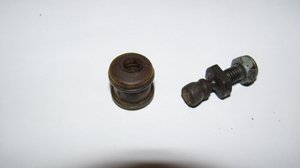

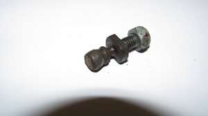

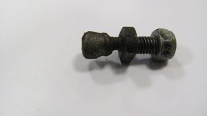

    Я вот тут нашел причину своего стука. Чуть мозг не взорвался! Рейка новая со всем рулевым, нижние рычаги новые, стойки стабилизатора новые, аморты Кони полгода, верхние рычаги все живые - стучит слева. Но интересно стучит! В дождь стук становится тише и при обильном дожде практически исчезает.
    На даче вывернул колеса влево и припал на колено. Пошатал рычажок датчика уровня подвески. Нашел люфт пару миллиметров! :icon_suicide:
    На фотках видно во что превратился шарик! Это просто пииииии!

    и сразу стук пропал?

    Поскольку поставил хорошее б/у( я про палец с шариком) стук полностью не пропал - остался еле различимый. Еще и лапа у чатчика ходит туго - надо менять еще и сам датчик.

    Если честно то я не врубился где там на датчике такой шарнир.
  9. demidrol
    demidrol Music tuned for life
    6 ноя 2007
    6.450
    VW
    шарик на рычаге, на него тяга одевается

    эти тяги у меня скрипели пипец, я их сперва смазывал, но хватало ненадолго... потом разобрал полность, вымыл от туда песочек, набил смазки.. теперь всё ок.
