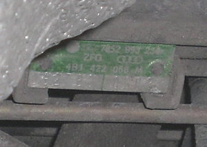

    ВОт фото. Похоже 066, на экранчике фотика плохо было видно....

  2. all-road
    all-road Директор Мира
    17 апр 2008
    1.453
    ALLROAD 2.7Т 2OO2г., A3 2.0 FSI 2OO6г.
    конечно 066 :hospital:

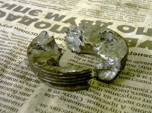

  8. garik2045
    garik2045 Участник форума
    23 июл 2010
    223
    Allroad 2.7ТТ АРВ
    #228 garik2045, 25 мар 2011
    Вчера (благо снят двигатель) решил подтянуть рейку. Взял головочку на 18 кручу-не стронуть, я сильней-провернулась головка загладив шлицы. Взял головочку на 17 набил ее молоточком, кручу результат тот-же. Взял накидной на 16 набил, прижал трубой кручу-ключ пополам. Взял более качественный накидной ккккручу-отломилась вся эта хрень за которую крутить надо-крутить не за что. В ход пошли дрель и болгарка. Все было изъято оттудова, вставил поджимной поршенек от А8, на нем трущаяся часть пластиковая, а у нас латунная, я конечно не уверен что пластик лучше латуни, но решил попробовать. В итоге на подтяжку рулевого было потрачено 4,5 часа времени, накидной на 16, и два сверла.
