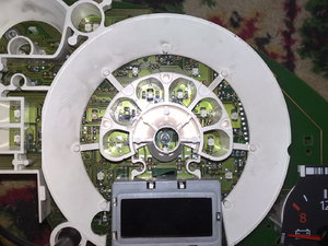

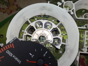

    : стоят светодиоды везде, припаянные маленькие, рядом с абс и впрямь аир бег должен быть, но сам светодиод вырван отуда! машина билась, мож сработали подушки, мож нет поэтому и вырвал. есть вагком 409.1 , можно как то проверить аирбег на ошибки(чтоб не сработали естественно, если они есть), а вообще торпеда нормальная, похоже если сработали - то поменяли торпеду, или отдельную часть если возможно... как проверить есть ли подушки вообще ?

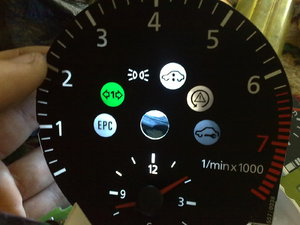

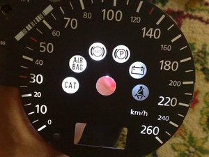

    что значит CAT на первой фотографии ?? но на фотке второй видно что под этот знак места припайки чистые, т.е. там похоже лампочки и не было, а вот аирбег отломали...а где тахометр что обозначаютэти значки ? особенно интересно EPC.
    (проверил все светодиоды в отдельности, все работают)
  15. t0lstiy
    t0lstiy Аудивод бПяток)
    17 авг 2009
    5.899
    Audi A4/B5 ADP 97г
    CAT значит катализатор)))) У тебя нету этой функции по моему)))) А вот на аирбег надо будет паять))) Скорее всего у тебя проблемы с Аирбегом, вот и выломали диод)))) Подключи кабель и проверь на ошибки))
  16. Pryanick
    Pryanick Старожил
    20 янв 2011
    6.173
    A6С5/2.4Q продал
    кат это я насколько помню для дизельных двигателей подогрев катализатора.
    ЕРС это как раз что- то типа чек енжина, загарается при повороте ключа гаснет когда авто заведено, горит если ошибки в двигателе.
    далее от нее вправо - указатель поворотников для прицепа
    далее габариты
    далее лифт, для машина на пневмоподвеске
    далее ESP
    далее иммо, проверка ключа
    вроде так, если что поправьте)

    да не кат и на бензиновых имеется,и по моему это че то типа чека,у нас у парня на А8 4.2,когда один горшок не работал этот значек горел,а может и от того что катализатор несгоревшим бензом залило,а когда изладили он потух,у меня кстати ни чека ни ката нет лампачек

    ну у меня в этом месте двигатель нарисован типа чек енжин он же "джеки чан" )))
