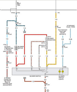

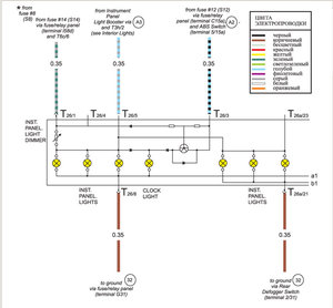

  14. Engineer
    Engineer Старожил
    25 сен 2003
    13.296
    Сделана в Баварии
    Первый рисунок-с регулятором, второй-подсветка крутилок.
