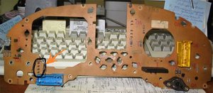

    Причину нашел - на плате, куда вставляется спидометр - есть четыре ( если не ошибаюсь ) длинных штирика - это мама.
    У спидометра - папа.
    И вот в этих местах у меня был плохой контакт, тупо пропаял ( можно поджать пасатижиками ) и - все заработало))
