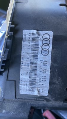

    Есть фото ее таблички
  6. Melkon&Ratkov
    25 фев 2014
    8.767
    Ну так и на что прошивать будем ?

    ВИН номер дай кстати . Стикер приборки которую ты прислал не говорит что она с АСС...

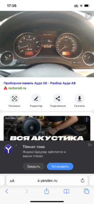

    В лс напишу вин, а почему на других приборках есть это в D3 кузове(фото для примера)
