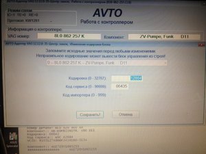

    Подскажи как ты ЦЗ кодировал на закрывание!?

    A1
    Заходишь в блок 35. Затем кодирование. И к существующей кодировке прибавляешь 32. Сохраняешь.

    A1
    Что-то фотки не заливаются. Вобщем у меня кодировка была 12864+32=12896. :nod:

    A1
    Вот фотка. Меняешь выделенную кодировку.

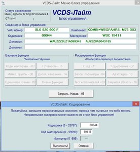

    Вот такая у меня приборка и кодировка. Может попробовать 00042, а затем запись в 17 канал.
