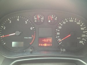

  10. DemAnd
    DemAnd Здесь на ПМЖ
    17 мар 2004
    1.384
    A1
    У меня так.
      69,4 КБ
      192
  11. -provincial-
    -provincial- Новичок
    12 янв 2015
    51
    A3 1.8T 01г.
    Вот и я так хочу сделать.
    Если есть шнурок считайте со своей приборки каталожный номер.
    Возможно моя более древняя и не хочет принимать запись в канал.
  12. DemAnd
    DemAnd Здесь на ПМЖ
    17 мар 2004
    1.384
    A1
    8L0 920 900 AX
  13. -provincial-
    12 янв 2015
    51
    A3 1.8T 01г.
    В мою 8L0 920 900 F нельзя, видимо, прописать. Жаль.
  14. DemAnd
    DemAnd Здесь на ПМЖ
    17 мар 2004
    1.384
    A1
    А какие у вас функции дисплей выполняет? У меня показывает выбор АКПП, открытые двери, температуру за бортом, межсервисный интервал и тест датчиков. Что он еще у кого может?
  15. DemAnd
    DemAnd Здесь на ПМЖ
    17 мар 2004
    1.384
    A1
    Если что у меня кодировка "00042". Вдруг поможет. :hi:
