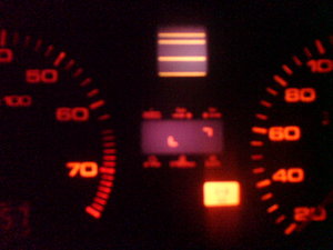

    Здравствуйте,
    Подскажите пож.
    У приборки двинулась крыша. Во время зимы, верхняя панелька и нижняя - где цифры, одновременно начали показывать разные узоры. Цифирки прыгают постоянно, и неполные показываются.
    Даже и не знаю или кто подскажет что с ней, хотя бы кому обращаться? Электрик говорит типо комп мозги пудрит :shock: Подозреваю, что электрик такой с него как я балерина.
    Провода могли окислиться или контакты? Или это под замену?

    Блок мульти чека и бк в едином блоке! Круто! Но только не в таком виде! Вот то экран что сверху мультеки снизу бк, их можно просто снять с приборки и поставить миничек. Но в этом случае ты не узнаешь о проблеме с давление масла, просто потаму что на приборке с этим блоком, такую неисправность показавают и определяют мульты. Можно попытатся найти человека который согласится диагностировать плату. Может на ней дрожка полетела, может пайка ослабла, но схем к сему девайсу либо не найти совсем либо очень сложно. Если расход пробег и прочее с нижнего экрана тебя мало интересовало можно найти только верхний, будет дешевле. Я спецыально поиском не занимался но с месяц назад мне случайно попались мульты на 80 всего за 500. До этого ктото тоже у мнея просто этот блок выкинул и поставил миничек.

    Комп в полном порядке, проблемма в резиночках и конденсате ...... как лечить уже ссылку дали тебе :)
