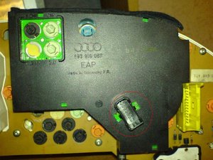

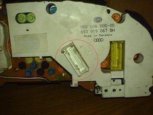

    Помогите подключить приборку с мультиками
    Купил приборку с мультиками, был рад:rolleyes:. Когда коснулось дело замены оказалось что к системе диагностики подключается штекер, у меня маленький, а в новой приборке широкий и тут я понял что мультиков не видать:cry2: Но мне кажется что можно переделать штекер, чтобы данные с датчиков поступали в систему. Может у кого есть распиновка штекеров маленького и широкого штекеров или кто-нибудь сталкивался с установкой. На 1 фотке моя приборка, на 2 приборка с мультиками. Может кто в ELSA глянет есть ли там что- нить.

    Вот смотри, выкладываю распиновку со схемами, вобщем разберешся, если что спрашивай:hi:
    Приборка с маленьким 14пиновым разъемом:
    3- Мозг
    4- С датчика "высокого" давления масла
    7- С датчика "низкого" давления масла
    8- Радио
    9- На контроллер перегоревших ламп (задний свет)
    10- На контроллер перегоревших ламп (головной свет)
    12- На замок зажигания
    13- Концевик водительской двери
    14- Датчик водительского ремня безопастности
    Остальные контакты неиспользуются.
    А вот подробная схемка приборки с 14пиновым разъемом, посмотри, вдруг я ошибся :) http://www.sizov.org/shem/prib%20a90%2095g.pdf
    Приборка С большим 26пиновым разъемом:
    16- С даччика уровля омывайки
    17- С датчика "высокого" давления масла
    18- На контроллер перегоревших ламп (головной свет)
    19- С датчика "низкого" давления масла
    23- На мозг
    25- На контроллер перегоревших ламп (задний свет)
    А вот подробная схемка приборки с 26пиновым разъемом, посмотри, вдруг я ошибся :)
    http://www.sizov.org/shem/prib%20a90%2094g.pdf

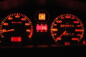

    Aleksey7--большое спасибо за помощь. Такая ситуация: вообщем подключил приборку, переделал штекера, все отлично, при повороте ключа пишет ОК. Но при включении габаритов начинают моргать символы перегоревших лампочек передних и задних. С лампочками все впорядке. Что это может быть? Мне кажется у меня нет контроллера перегоревших ламп или не в этом дело? И еще на блоке диагностики есть переключатель на котором написано:
    Diesel ---Benzin
    RW,US,EG ---RW,US,EG
    Как я понимаю это режимы для разных стран.

    Чтобы не горела индикация на щитке нужно установить два хитрых реле, одно в багажник № 857919471 ( relay for brake and tail light control )
    и одно под щиток приборов № 443919469A ( relay for headlight checking)
    Схемы подключения есть на Диакоме. Со вторым реле проблем особых нет, там все просто делается. А вот с первым придется повозится. Лучше всего найти пучек проводов от машины-донора ( он идет вдоль левого борта в багажник) на которой стоял авточек. Удачи:hi:
