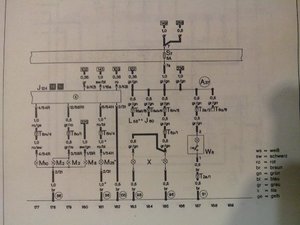

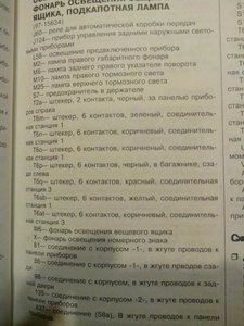

    На преде № 14 (15А) должны висеть вот эти потребители : фонари заднего хода,омыватель,круиз-контроль,блок.дифференциала,датчик спидометра,водоотделитель(АКПП), а на №15 (5А) вот эти:приб.панель,зеркала заднего вида,борт.компьютер .Не стоит завышать номиналы предохранителей,будь внимательнее.

    ХЗ, я руководствуюсь схемой, а также надписям на крышке монтажного блока.

    Какой год схема и за что на ней отвечает 14 пред.?Хотя выше написал за что отвечает. Какой год?

    у меня 1992, на машине 1991 и 93 годов также.Кузова С4
    з.ы. перевод надписей на крышке предов также совпадают с описаниями к схемам
