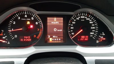

    Доброго времени суток, появилась проблема с задними фонарями : при запуске авто загораются стопаки и ESP. ESP может включатся или гореть постоянно при нажатии на педаль тормоза, датчик педали тормоза менял , ошибок нету никаких, если долго мучать педаль тормоза загорается и индикатор неисправности пневмы, всё это происходит в дождливую погоду, как высыхает пару дней всё пропадает, салон вскрыл он сухой. Может кто знает куда копать, возможно ли что блок клапанов пневмосистемы имеет отношения к стопакам, буду рад любой инфы, заранее спасибо.
    Олроуд 2008. Поменял датчик педали тормоза ничего не поменялось, спустя несколько дней начало гореть и при выключенном зажигании появились ошибки в блоках двигателя, автомата, абс, пневмы и комфорта не удаляются всё естественно по лягушки педали тормоза (ОБРЫВ ЦЕПИ ПЕДАЛИ ТОРМОЗА) куда копать не знаю, электрики пару штук полазили ничего не нашли. Блоки все рабочие, остаётся проводку копать,

    Vagcom не даёт никаких ошибок? Чем диагностируете? Фото ошибок на приборке можно увидеть?

    подключил Васю прочитал АБС там всё чисто а вот в автомате висит ошибка 001393 выключатель стоп сигнала, выключатель новый оригинал, стопаки погасли, ошибка с автомата не удаляется, выключатель стоп-сигналов уже третья. Про адаптацию, авто должна сама адаптировать вроде если нет то подскажите как это сделать правильно.
