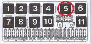

    Вот это реле?
  11. MCIRI
    MCIRI Живу я здесь
    21 янв 2009
    2.775
    Казахстан
    A 100 4B 1.8 88г.
    Да это.
    В момент когда зажигание выключено, а всё работает надо дать шолбан по релюшке или вытащить её. Похоже на контактах есть наросты и она залипает. Лучше её поменять.

    Тогда получается у вас шина 75 после замка зажигания соединена с шиной 75х которая идёт после этой релюшки ( разгрузочное реле называется) и реле садиться на подхват. Далее сложнее будет искать. Или кто то соединил избегая поиск какой то неисправности. Или с проводкой проблема.
