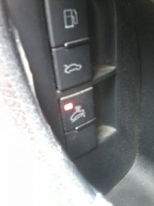

    ок спасибо Саня.благодарю.термостат я сам смогу поменять в гаражных условиях? и что эта за кнопка у меня в двери?спасибо
