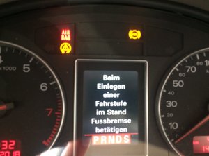

    Помогите пожалуйста с такой проблемой, с утра завожу, доезжаю до работы, все норм.
    После завожу на горячую, проходит секунда, две и буквы начинают моргать.
    Ауди а4 б6 2000 года 1,8 т. бензин

    Да, диагностику делал, сказали что нужно заменить датчик ABS, замену произвёл, но проблема ни куда не ушла, может мастер такой хороший.
    При всём при этом, на панели управления после завода горят лампочки, те что на фото.
  4. Алексей-Z
    Алексей-Z Новичок
    4 сен 2018
    7
    Вот именно на фото видно что все буквы моргают.
  5. Rimo
    Rimo Живу я здесь
    2 мар 2010
    1.415
    Audi Q7 3.0TDi CRCA+NAC '12 и Audi A4 1.8T BFB+HBE '04
    Нужно хотя бы перечень ошибок увидеть, прежде всего в АКПП. Но - повторю: скорее всего умер блок управления коробки, он в том числе тянет за собой ряд ошибок в других блоках, которые абсолютно не говорят о неисправностях этих устройств (пример с датчиком АБС). Чинятся эти блоки давно на ура, погуглите и легко найдете специализированные сервисы по ремонту вариаторов - обратитесь туда и будет вам счастье примерно за 10-15тысяч, если дело только в блоке.
