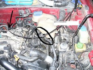

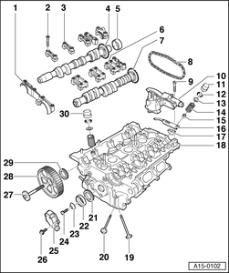

    Приветствую,подскажите пожалуйста,не давно чип делал на аллроад,при диагностики впуска,обнаружилось,что в районе клапоной крышки под бачком антифриза выходит воздух,вчера часа два искал,не нашел.Воздух слышно,а рукой нащупать не могу откуда идет.Может это таже хрень как у SEMENCHIK1 под номером 17.Кто что подскажет, помогите.

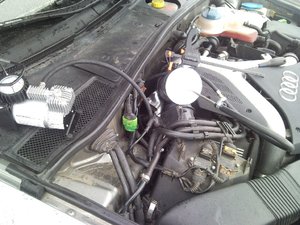

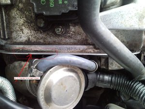

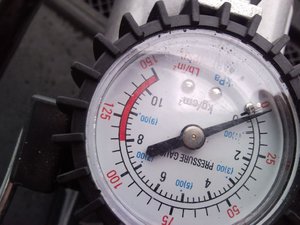

    Приветствую,первый раз делал не я,приехал на чиповку к sergeynik S6 ,провели опресовку на наддув,затравило с водительской стороны,под бачком антифриза,сказали есть утечки,спросили будем искать?я отказался,сделали чип,вчера сделал специальную херовину,как и у sergeynik S6 на впуск после дмрв,подключил насос от ауди,стрелка манометра практически не подымалась,но место утечки слышно было,отключал насос и еще секунд десять шипело,искал но не нашел,сегодня сделал мыльный раствор и нашел место утечки,под клапанной крышкой возле какова та клапана не знаю как называется,но похож на грибок,такой же стоит и на другой стороне,от них идут по гофрированной трубке и соединяются вместе, что теперь делать?прокладку клапанной крышки менять?Подскажите,дайте дельный совет,хочу сам все поменять. Эльзы пока нет.

    Фотки бы подетальнее, штоли, подскажем.

    Приветствую всех,вот фотки.
    1фотка.Где воздух выходит.
    2фотка.Приблуда.
    3фотка.Давление манометра.
