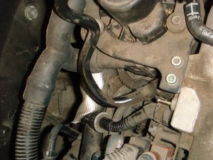

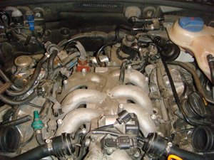

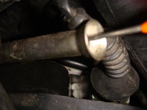

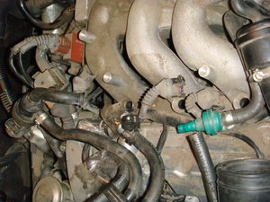

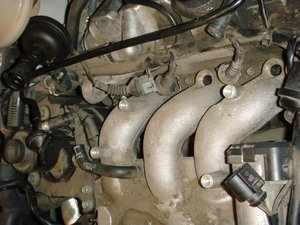

    ФОто Ваниной ВКГ

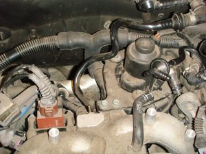

    И еще

    Кто может показать на фото клапан приточной вентиляции картера?? из-за которого я подозреваю пропускает в обратку воздух,т.к. при опрессовке выходит воздух из грибка(хотя он отсоединён с одной стороны от Y образного патрубка. По теме- на нижнем фото там где щуп приоткрыт-находится место откуда сифонит воздух(там вата белая видна-засунул чтоб посмотреть подтекает ли масло) при опрессовке ,даже если вдувать воздух просто ртом. зелёные проверял все.подозреваю что блидер это и есть на 5 фотке крайней правой какой то клапанок есть чёрный с белым закрывается теплопроводной изоляцией?

    Угу, перенесли и защитили магистрали системы ВКГ термозащитным кожухом. Т.о. Клапан принудительной вентиляции картера находится:

    Вот как-то так:
