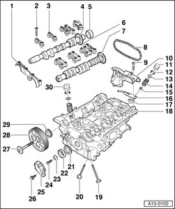

    вот здесь покажи
      70,4 КБ
      123
  5. SEMENCHIK1
    SEMENCHIK1 Bad e-mail
    13 сен 2008
    1.134
    А6С6 4.2 фси BVJ
    Деталь номер 10, стрелкой незнаю как ткнуть-в компе слабоват, пошёл в гараж ещё раз смотреть
  6. dbann
    dbann Живу я здесь
    14 окт 2008
    1.946
    AR3.0TDI/A31.6MPI
    это есть фазовращатель с Клапаном системы изменения фаз ОНИ В ЕДИНОМ КОРПУСЕ, ВРЯДЛИ МОГУТ СИФОНИТЬ, ПРОКЛАДКА ПО НИМ И ТО САМОЕ ПОЛУКОЛЬЦО

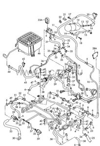

    В районе натяжителя левой ГБЦ должен проходить вакуумный шланг вентиляции паров топливного бака (на впуск турбины) по месту ,где на V6 (атмосферном ) идет шланг на вакуумный рессивер ,его желательно проверить . Для упрощения даю схемы вакуумных магистралей раздельно для каждой системы..

    под 58 номером,такой
  11. SEMENCHIK1
    13 сен 2008
    1.134
    А6С6 4.2 фси BVJ
    Проверил этот шланг-хороший. По опресовке- Рано радовался,оказалось что с отключенной системой вкг тоже сифонит,просто я когда в тот раз делал я отверстие от вкг затыкал,а грибок нет и из него потихоньку всё выходило ,поэтому и неслышал шипения с того места,а сегодня снял грибок с v-образного патрубка,заглушил отверстие,куда он был вставлен,Заглушил сам грибок(так как из него шёл воздух)и надувал 0.4в-шипит опять в том месте. Выходит что леший был прав-скорее всего эта синяя хрень-буду менять. Спасибо всем большое за участие в теме.:beer:Сориентируйте кто в курсе сколько примерно это стоит и что ещё кроме прокладки натяжителя и я понимаю что под клапанную крышку тоже прокладку сразу взять?
