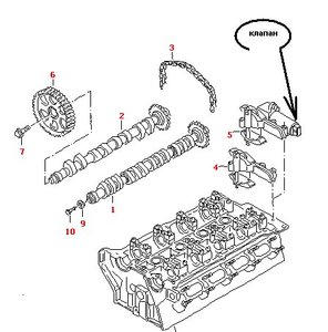

    Парни,вчера сделал опресовку на 2.7т,сифонит из под регулятора фаз газораспределения кажется,именно ближе коснованию,там такой цилиндрик,куда сам регулятор вставляется,воздух полностью сдувается,что там может быть негерметично? вот на рис.

    под номером 5 ,от основания и сифонит

    Уверен? Попробуй отсоедини грибок от V-образного верхнего патрубка, заткни образовавшиеся отверстия и ещё раз надуй. Этим ты исключишь систему ВКГ.

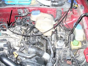

    деталь номер 5 дуть не может, ибо уда воздух не поступает, а дует за ней скорее всего там гофрированные трубки идут- вечно растресканые--- просто не видно пока не полезешь туды... вот) щас фото скину примерное

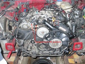

    Так всё таки в этом месте бывает,просто незнаю как туда подобраться то,просто при опресовке сую палец под основание цилиндрической формы на котором этот датчик.как раз указательный палец под это основание залазеет и чувтвую как только начинаю опресовывать что на палец дует,откуда точно непойму ,подлезть трудно. воздух вообще внутри недержится. Дань про грибок-честно говоря непонял как исключить вкг-мотор для меня новый? Может прокладка сифонит из под регулятора? С чего начать то,просто машина пока в гараже,с подключенным шлангом для опресовки. вот на рис. конкретно в квадрптике из-под чего сифонит

    я думаю так же -дует как будто за ней,тоесть там такой шланг есть? к нему как можно подлезть и рповерить? И ещё он к системе вкг относится? просто хочу сначала ещё раз опресовать исключив вкг. и тогда я понял будет ясно если без вкг оттуда сифонит то это прокладка гидронатяжителя,если нет, то дело в каком то гофрированном шланге(его ещё надо найти:nod:),он сверху на рисунке Leshiy котрый скинул. Ткните пож. какой грибок вытаскивать чтобы систему вкг исключить. И буду действовать.

    зеркало тебе поможет, так мне достаточно сложно сказать что и как... шланг там есть-- только я уже не помню куда и что там идёт, вроде на ссв, но блин нет перед глазами двигателя) поэтому могу ошибаться.
