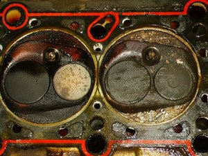

    на машине клиента отвернулся болтик заслонки регулирования длины впуска...попал в цилиндр...поршень деформировало до "зажатия" верхнего компрессионного кольца...хорошо ,что стенка цилиндра цела...
    все болтики заслонок были ослаблены (хотя они сзади "расклёпаны",один вывернулся :shock: ),затянул,пропаял с "кислотой"....поршень -замена...
    пробег 230т.км,"автомат",бережная эксплуатация,денег на содержание не жалелось....
    есть смысл устранить это заранее :hi:

  2. dimo61

    на АВС нет регулировки длины впуска...
    там просто разваливается "пластмассовая" хрень внутри коллектора....или как минимум сильно болтается на креплениях...:nod:...

    Да........:cry2::cry2::cry2: Проидено! Очень печальная ситуация! У меня все заслонки так высыпались! Однако кроме побитого поршня сверху тьфу тьфу ничего! Вроде деформации небыло!

    Я тут тоже по мере всем рассказывал об этом... У самого на поршнях приветы от заклепок...

    А что б это разобрать что надо снимать !? Верхнюю крышку коллектора ?! Или что-то ещё !? Прокладка идёт там междку верхней частью колектора и нижней !? И что ещё надо разобрать ?!
    Хотел бы разобрать и пропаять на всяк случай ! . У меня у друга - заправщика двигатель ААН , у него реальный пробег 120 тык . Износа нет , всё родное стоит . Масла вобще не ест ! . А такая байда случилась :( . Разобрали посмотрели что у него двиг новый , зделали заслонки и собрали назад.

    Ничего сложного в этом нет! Но весь коллектор снимать прийдется! Ибо несколько болтов которые скрепляют 2 половинки всасывающего находятся с низу! Между половинками есть фигурная прокладка! Так-же потребуется 2-прокладки к головам! Настоятельно рекомендую повычещать всю грязь в раковинах коллектора!,работа грязная и неприятная!

    Не думаю что пайка там уместна, не будет она там держать, я тоже поначалу думал разобрать, переклепать, потом плюнул заглушил всю систему - глобальных измениий не заметил - так и езжу.

    +1 - пайка не катит......
    берем болтик чуть длиннее и просверливаем кончик, дальше вставляем шпынек и разгибаем, так точно и не выпадет и не выкрутится..., но попариться придется высверливая.
    или например скобы стопорные пристроить, тут проточить придется по окружности и скобы поискать на столь малый диаметр, наверно только в будильниках найти удастся...

    тока без камней!:) когда коллектор разбирал я их полуавтоматом закрепил с обратной стороны шляпки винта. не намертво, а шоб было

    Жуткая картина....а внешне какие нибуть признаки есть?Стуки например...???

    Нет,всё тихо и спокойно...до появления стука поршневой(я попадал осенью)обошлось,снятием ГБЦ,и выниманием болта.
