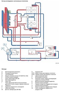

    Доработал схему)
    так понятней:
    По порядку: весь антифриз, поступающий в печку салона всегда проходит через Доп.подогреватель(обозначен Webasto), независимо от того работает двигатель или нет. Попасть на вход обогревателя и далее в печку он может двумями путями: пройдя через рубашку и далее по центральному на схеме красному патрубку вниз, или из клапана Q, единственной функцией которого может быть перенаправление антифриза по пути (А). Путь (В) при этом закрывается, следовательно антифриз после прохождения вебасты и радиаторов отопителя салона в блок не поступает. Если бы он поступал в блок, как утверждается, то никакого клапана Q, а равно и патрубка из этого клапана на вход вебасты не было бы, т.к. в таком случае функция их становится неизвестной.
    Это схема установки опционного отопителя, в конторе вебасто может быть ставят по-другому, без всяких клапанов.

    Точно, нашел, читал я про это. Сто пудов, по умолчанию только салон греет. Но народ пишет, что это поправимо ВАГкомом.
    http://www.audi-club.ru/forum/showpost.php?p=6837968&postcount=814

    Так что правы те товарищи, кто писал по поводу холодного движка)

    На всех 3-х А6, где стояла Вебаста, двигатель ощутимо тоже не грелся. Стрелка, по крайней мере, никакого нагрева не показывала. Но двигатель запускается в комфортных условиях, хоть и остаётся при этом холодным.
    Это лишь подогреватель для помощи при холодном запуске, а не какой-то мега прогреватель двигателя.

    привет, стоит штатный вебасто, до -20с* при прогреве 40 мин салон теплый. двс запускается без прогревочных оборотов.то есть вместо 1100-1300об/мин сразу встает на 750-800, по датчику t* первое деление, но теплый воздух идет без перерыва пока двс не примет рабочую t*, из чего можно сделать вывод,что излишки подогретого антифриза есть там клапан или нет идут на подогрев двс, хотя при-35-42с* подогреватель не справляется,то есть мощность не рассчитана на такие t* все таки европа
