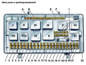

    Из книги "Ремонт и эксплутация Ауди-100 1982-1990 года выпуска".
    Номер предохранителя_Номинальный ток, А_Цепи, защищаемые предохранителями
    1_15_Противотуманные фары
    2 _15 _Указатели поворота (в режиме аварийной сигнализации)
    3 _25 _Звуковой сигнал. Прикуриватель. Лампа освещения карты. Плафон освещения салона. Лампа подсветки зеркала пассажира. Лампа освещения нижней части салона
    4 _15 _Лампа стоп-сигнала. Лампа освещения багажного отделения
    5 _— _Резервный
    6 _5 _Правая фара (габаритный свет). Правый задний фонарь (габаритный свет)
    7 _ 5_Левая фара (габаритный свет). Левый задний фонарь (габаритный свет)
    8 _10 _Правая фара (дальний свет). Контрольная лампа включения дальнего света фар
    9 _10 _Левая фара (дальний свет)
    10 _10 _Правая фара (ближний свет)
    11 _10 _Левая фара (ближний свет)
    12 _15 _Лампы освещения комбинации приборов. Лампы света заднего хода. Блок бортовой системы контроля
    13 _15 _Топливный электронасос
    14 _15 _Лампы освещения приборов. Лампы освещения номерного знака. Лампа освещения вещевого ящика. Подкапотная лампа
    15 _15 _Электродвигатель очистителя ветрового стекла. Указатели поворота (в режиме
    указания поворота)
    16 _30 _Элемент обогрева заднего стекла
    17 _30 _Электродвигатель вентилятора отопителя. Электродвигатель вентилятора кондиционера
    18 _25 _Электродвигатель привода люка на крыше
    19 _10 _Система централизованной блокировки замков дверей. Электродвигатель привода наружных зеркал заднего вида
    20 _30_Элементы обогрева передних сидений
    21 _25 _Задний прикуриватель
    22 _80 _Подогреватель дизельных двигателей
    А _10 _Резервный
    В* _15 _Запоминающее устройство электропривода регулировки положения передних сидений
    Е* _30 _Электродвигатели стеклоподъемников
    F _30 _Прицепное устройство
    I _— _Запасные предохранители
    * Автоматические выключатели, размыкающие цепь при перегрузке и замыкающие ее
    через короткий промежуток времени.
    Во вложенном файле перевод с немецкого.

    А это на какую мафынку? у меня предохранители сбоку торпеды
  13. quickdeer
    quickdeer Живу я здесь
    26 авг 2005
    1.904
    A6 / 2001 / 2.8 / tiptronic / quattro / navi+
    #13 quickdeer, 12 дек 2005
    Ответ: Предохранитель
    Это видимо на 44й кузов.
    Год авты какой у тебя?
  14. aleksandrov
    aleksandrov Завсегдатай
    14 ноя 2005
    526
    GW Hover H5
    У меня 44-й, на картинке все не так! У меня, например, номер 5 - это бибикалка, а тут указан как резервный. Так что, наверно, это не 44-й.

  20. apv
    apv Завсегдатай
    19 окт 2005
    894
    Audi A6/45 2.8 ААН АКПП 96г. - была, Audi a4/B7 2.0TFSI Quattro 05 г.в., пиндос - была, VW Touareg 4.2 BAR - был, Audi A6/C7 2.0t Quattro 2015/12
    Это из книжки Ремонт и Эксплуатация АУДИ 100/А6
    Блок предохранителей/ реле
    Пр. А Защищаемая цепь
    F1 10А Правая фара дальнего света и сигнальная лампа дальнего света
    F2 10А Левая фара дальнего света
    F3 10А Правая фара ближнего света
    F4 10А Левая фара ближнего света
    F5 5А Правый габаритный огонь
    F6 5А Левый габаритный огонь
    F7 10А Лампы освещения номерного знака, бардачка, двигательного отсека, панели регулировки температуры, пепельницы и приборного щитка
    F8 15А Часы, лампы для чтения карт, лампа освещения багажника, зажигалка, лампы освещения салона, лампы на козырьке, бортовой компьютер, регуляторы зеркал заднего вида, программируемые регуляторы сидений
    F9 10А Огни стоп-сигнала
    F10 15А Сигнальная лампа аварийной сигнализации
    F11 30А Вентилятор печки, кондиционер
    F12 30А Обогреватели заднего стекла и зеркал заднего вида
    F13 25А Стеклоочистители, указатели поворотов, вентилятор охлаждения, обогреватели разбрызгивателей, датчик температуры масла коробки передач
    F14 15А Фонари заднего хода, стеклоотмыватели, круиз-контроль, блокировка дифференциала, многофункциональный датчик, датчик спидометра, водяной фильтр, автоматическая коробка передач
    F15 5А Приборный щиток, зеркала заднего вида, бортовой компьютер
    F16 15А Противотуманные фонари
    F17 20А Топливный насос, прогревочный клапан
    F18 15А Стеклоочиститель заднего стекла
    F19 25А Система диагностики, звуковой сигнал, реле вентилятора
    F20 5А Система круиз-контроля, автоматическая коробка передач
    F21 15А АБС
