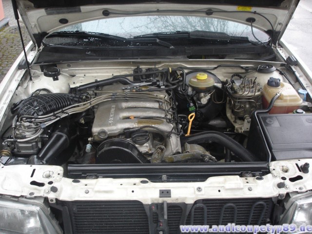

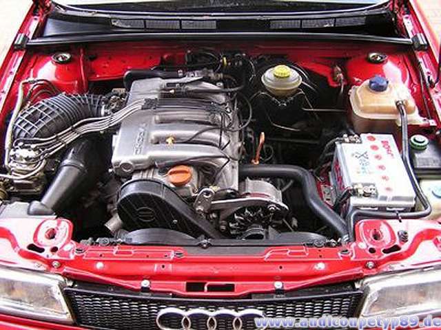

    Так же нашел фоты моторов 6A даже на одном сайте с ACE...
    http://www.audicoupetyp89.de/engine.htm (кстати здесь очень много фотографий моторов которые ставились на "купе")
    6A:
    ACE:
    Очень похожие моторчики..
    И по тех данным по таблице братья близнецы..

  8. .Anton.
    .Anton. Живу я здесь
    10 сен 2009
    1.323
    Toyota LC95' 2000
    Походу да :laugh:

  10. .Anton.
    10 сен 2009
    1.323
    Toyota LC95' 2000
    То что бросается в глаза - компоновка мотороного отсека у всех ACE немного отличается от 6A - другое расположение бачка омывателя и аккумулятора. Не знаю точно ли это связано с моделью мотора или просто были разные версии, но на всех ACE одинаково, а на 6A по другому.

  12. .Anton.
    10 сен 2009
    1.323
    Toyota LC95' 2000
    Точно - как раз с этим и связана другая компоновка. На фотах купех так и есть ACE стоит на B4, а 6A на B3.
