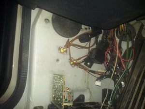

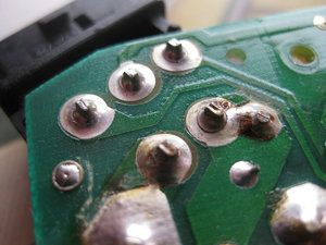

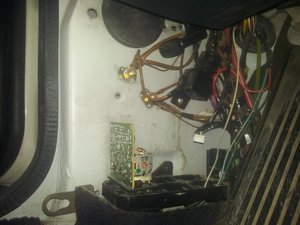

    посмотрите в сторону реле стекло подъемников и люка. у меня оно закислилось и они вообще отвалились. после промывки и пропайки все поехало.
    находится оно с водительской стороны слева. вот фото. у меня оно сейчас без кожуха.

    Если ничего не изменится, снимать реле ЭСП, что в ногах водителя и пропаивать контакты на плате(микротрещины по кругу).
    • 1.jpe
      1.jpe
      135 КБ
      596

    а тут все просто либо реле либо кнопка... но в реле достаточно сложная схема, как я понял на каждую сторону стоит своя катушка
    мне этот вариант тоже помог
