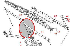

    ну не знаю, ты может про сам дворник говоришь, а я имею ввиду место крепления трапеции к самому моторчику
    пардон, ежели выразился непонятно :)
  10. topot
    topot Новичок
    24 мар 2005
    61
    audi_80 b4 '92 ABT 2.0 Mono
    вот это местечко имею ввиду

    ага, перечитал своё сообщение, и понял, что выразился совсем неправильно :D бывает... буду внимательнее
    я вобщем к тому, что Ducha может и там глянуть - там может быть тоже такое...
