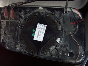

    Прошу извинить за молчание, было некогда. Зеркало заднего вида так и не поставил, плюс столкнулся с трудностью. В пришедших запчастях все подошло кроме стекла. Оно без пластиковой рамки и нет разъема, который я выделил на фотографии левого зеркала. Человек, который привез мне детали, сказал, что правое «большое» зеркало сейчас выпускается без рамки. Я хотел спросить, что это за разъем и для чего он нужен?

    У тебя на этом зеркале стоит датчик ослепления, т.е. при попадании на зеркало яркого света оно автоматически затемняется, если у тебя до этого небыло такой функции то тебе неправильно подобрали деталь и поэтому ты можешь потребовать обратно деньги или чтоб тебе привезли другое.:umnik:

    В том то и дело, что была такая функция. Фотография с левого, родного зеркала, а заказывал я правое, и на правом (пришедшем) нет указанного мной разъема, одна пара проводов «лишняя».
    MSK77 скажите то, что на фотографии указано стрелкой и есть система автоматического затемнения. Я собираюсь обменять пришедшее зеркало 8D0857536D на 8D0 857 536 G.
    P.S. кронштейн и кожух я установил осталось только само полотно зеркала. Замена короткого правого на большое правое технически без проблем. На вид оно немного отличается от левого зеркала, более «заостренное». Думаю, что замена кожуха левого зеркала решит эту проблему. Я так и сделаю, когда будет время.
