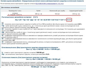

    Нашёл в инете сайтик с он-лайн калькулятором износа авто.
    Получается если у меня AudiA6 2000г с пробегом 255ткм используется в москве, то износ равен = 91.8%
    Вопрос: насколько верен калькулятор?
    З.Ы.Долбанули в зад, вот считаю сколько должна оплатить Страховая

    Износ не может превышать 80%. То есть 20% от стоимости новой з/ч заплатят по любому. Стоимость работ оплачивается полностью.

    Странный калькулятор. На мою старушку износ получился 157,6%. Как так? Полтора раза она труп :laugh:?

    Нет, износ твоего транспортного средства 80% :umnik:

    на практике если износ на авто, в соответствие с годом и пробегом, превышает 75%, я ставлю 75. Т.е. если вы вашем случае 91,8% смело берите для расчета 75%. И помните что с недавнего времени износ на пластиковые элементы, элементы кузова, акб, элементы управления и тормозной системы разные (у рейки рулевой , тяг рулевых и все с ними связано, шлангов тормозных, выкуумов он будет = 0), для всех остальных будет расчитываться.:)
