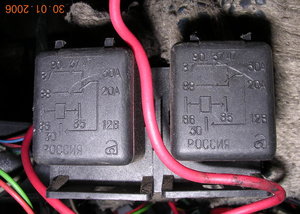

    хмм. Сегодня на работу приехал на машине! Но..повидимому все с сигналки и началось.Ибо вчера приехал с работы позд.вечером- а машина открыта стоит!и я точно помню что она вставала на охрану.однозначно вставала.а тут бери-че хочешь.поставил.ушел спать.утром пришел- часы встали часов в пять утра. и машина долго не хотела открывать двери.АКБ.заменил утром же. Теперь я точно понимаю что глюк с самопроизвольным открыванием дверей-уже не первый раз.(просто раньше думал что у меня склероз).
    кстати, в ЮВС..сколько будет стоить поставить простую сигналку (надеясь на добросовестность мастеров в т.ч и в ее выборе)?
    заодно хочу заменить опорные подшипники, сайленты передние и поставить защиту двигла. почем такие работы в ЮВС ?

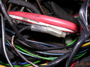

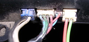

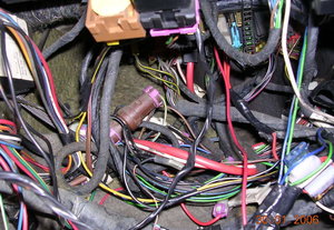

    Вопросы по картинкам:
    1) на что эти предохры?
    2) на месте разъемов- как раз который входит в valet- серый и черный провод- они у меня были оторваны от чего то и узелком натурально завязанына руль- типа чтобы не болтались. они к чему? а часом не на кнопочку ли выключения выключения? (да но раз они оторваны то сигналка не должна работать..а у меня же работала..)
    3) тот самый шибздик на котором на одну ноги из трех, пришел обуглившийся провод.

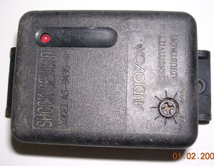

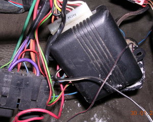

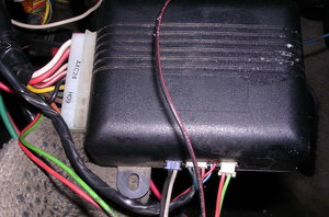

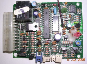

    ты издеваешься? там же ничерта не видно и не разобрать ... :shock: в норм.разрешении есть? :) замыль, будь ласка?
    сигналку снял- машина заводицца. на ней нифига не написано.а на шок-сенсоре Audiovox as-9495-4p.
    разобрал.сфотал. на ней ниче внутри или снаружи не написано.
    ксати, кто объяснит (или скажет где прочитать) что такое (написано на плате в месте выхода разъемов:
    valet :confused:
    PDL :confused:
    ну а sensor и led мне понятно :)
    и еще- я щас офигел- на релюхах на писано РОССИЯ! а они сцеплены проводами с блоком сигналки, там же висят два предохра (на третьй фотке они рядом с сигналкой(только перевернуты). там же опять шибздик. и шок.сенсор.
    блин как это все идентифицировать?

  16. Dimik
    Dimik Старожил
    12 май 2004
    6.631
    AUDI A6C4Q2,6
    Ответ: ПОЖАР ПОД КАПОТОМ :( СЕГОДНЯ ВЕЧЕРОМ
    Завтря попробую отсканить если не забуду.
    По сигналке - похоже на Престиж, открой коробочку, посмотри на плате есть какие нить надписи, номера и т.д.
    По месту жительства так и не ответил:)
  17. Sealander
    Sealander Участник форума
    30 май 2005
    236
    Лада 111
    я же говорю- на плате ни с одной стороны ничего нет. не написано :(. я щас ее назад поставил..все таки дело наверное и не в ней..
