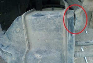

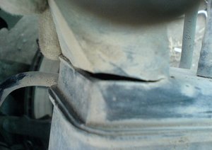

    Догадки мои оказались верны. Запах паров доносился из системы вентилляции бака, еще точнее из адсорбера. Вскрыв локер правого переднего колеса и сняв сам адсорбер увидел следующую картину:
    по неведомой мне причине оказалось надломано верхнее его крепление, всё бы ничего, но трещина задела и саму полость этого волшебного аппарата :) вот из этой щели и сифонило парами изредко, но так что только прикурить оставалось и :smile8:

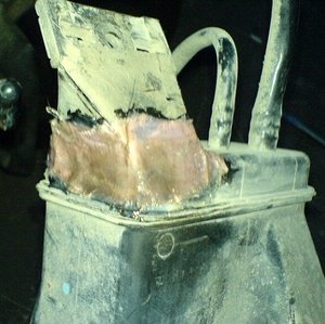

    в общем зачистил от грязи место излома, обезжирил спиртом и замазал 2-х компонентным клеем, сверху парой слоев проложив шов тканью для армирования и пропитав её клеем. Получилось довольно прочно. Типа вот:
    Скрутил все назад и проехался малость, правда двигатель остыл пока ковырялся, а клапан сбрасывать начинает вроде на уже хорошо прогретом двиге, но запаха пока нет.
    Вот, мож у кого схожая трабла, проверьте. А то многие пишут: "Катаюсь так уже, год/два/три, перерасхода бенза нет вот и забил". Удивило малость, тогда мож в мешок бенза накапать и на голову одеть :icon_suicide:

    Не поксиполом ли клеил белым?
  3. Better
    Better Живу я здесь
    2 июн 2007
    1.722
    Audi Allroad 2.7T
    Не, клеил клеем TIANHEJIAO :D из братского Китая
    один прозрачно-зеленого, другой прозрачно-красного цвета компонент. Схватывает быстро, держит х.. оторвёшь, проверено не раз.
    Думаешь не выдержит?
  4. daneli
    daneli мастер
    4 мар 2008
    7.824
    2х2,7бт на пневме
    Тады гут, просто поксипол с пластиком не дружит и тоже двухкомпонентный:beer:.

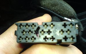

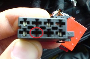

    вытащил голову, посмотрел клеммы... на голову в одной колодке на 6 клемме должен быть провод illumination но там пусто :shock:
    пошарив по просторам сети вычитал что подобные симптомы появляются при смене штатных голов на другие от VAGa типа нет связи по CAN-шине... ну в этой голове я эту шину не отыскал, а в бричке я так понимаю она имеется. На колхоз с проводами не похоже, пучки заводские и не тронутые, обрывов\обрезов нет.
