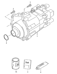

    #48 dbann, 9 июн 2009
    вот так он выглядит - это торсен а дальше демультипликатор, зачем надо было у тебя отрывать гидропривод и прочее, если можно просто фишки снять, вероятнее всего причина посерьезней, либо короб другой, либо просто торсен поставили без демультипликатора и все... торсен похоже, можно снять без демонтажа коробки...мне так кажеться
    сам привод пока не нашел, но вот номера раздаток с демультиком стоят по 3,5 тыс евров :uhoh:

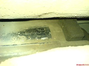

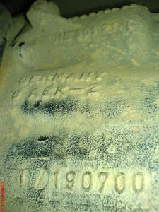

    #55 Better, 9 июн 2009
    Вот что удалось заснять по торсену...
    Цифры там следующие 01E 301 211 C
    по раздатке хуже, разглядеть что-то кроме Германия невозможно...
    В общем насколько я понял этот торсен уже не родной? и на раздатке вроде крепить гидропривод даже некуда, хотя... мож вместо заглушки этой направляющая вилки ставится?
    Лучше бы его совсем не было, а так вроде и должен быть, а нету... обидно блин... но 3500 евреев за новый конечно тратить не стану... она и без мультика бегает здорово, только надпись на компе глаза мозолить будет постоянно теперь...

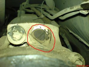

    #57 dbann, 10 июн 2009
    Жаль, что не осталось потрохов комп можно было бы обмануть, чтоб думал, что все впорядке (надо хотябы датчик положения) и убрать кнопку, скажем на рычаге, чтоб больше не включалась, при этом думала что все нормуль, спроси у энтого своего друга где потроха...
    Я непойму это фото заглушек вид со стороны кардана? Если от кардана, то это и есть посадочное под гидропривод... мне кажеться там должна быть крышка прикручена, как на 5хп19... этож под этими заглушками масло бегает и сам торсен... опасно ск сие иль они железные?
    Цифры там следующие 01E 301 211 C - это корпус торсена от 01Е а вот 190700 - это похже дата его изготовления, а у тебя авто какого года?
  18. Better
    Better Живу я здесь
    2 июн 2007
    1.722
    Audi Allroad 2.7T
    Заглушка, да, со стороны кардана. Она железная. Сразу после раздатки прикучен через демпфер (если не ошибаюсь, из плотной резины) кардан. Масло вроде ни откуда не бежит, сухо. Кроме того что натекло из плохозаглушенных трубок магистрали гидроклапана, когда я теда жидкость залил.
    Если дата изготовления, то наверное или меняли на б\у или на заводе залежавшийся поставили, машина с конвейра 11.2001 куплена в салоне 06.2002
