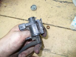

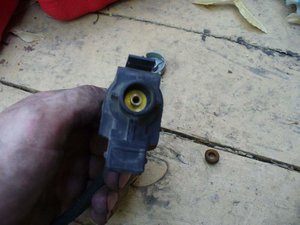

    простите- чего вы вообще к этой заслонке прицепились? может я не в теме- она нужна лишь для глушения двигателя корректного.
    у меня например она вообще не работает- не пойму правда почему- клапан электромагнитный я купил новый.- дорогой собака, думал в нем проблема- а в итоге она всё равно не срабатывает:( и воздух не ропускает вроде. фиг знает короче- и ничего нормально всё работает и глушится. и заводится.- кто не верит могу продемонстрировать.
    я даже разобрал старый датчик. :)

  17. alldim
    alldim Живу я здесь
    18 окт 2010
    2.011
    Allroad 2.5TDI(BAU
    А мне вот интересно, если заслонка закрывается при ПХХ, то куда девается воздух который турбина нагоняет?

  20. vas
    vas Живу я здесь
    10 ноя 2008
    2.737
    Q7 3.0 + Q5 + ТТ
    у меня наверно смешаный расход- около 10 литров по компу- при скорости средней 38 км час за последние 20 часов выдал 9.3 литра
    эта заслонка только для глушения- остаётся закрытой пару секунд потом открывается.. если рукой самому её подвигать машина так же глохнуть начинает:)
    в аварийном режиме двигло заглохнет путём поворота ключа во выкл..
    у меня он не работает уже 2 год. если что.
