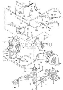

    UPD Еще добавлю. Вот Вакуумная система Pециркуляция ОГ:
    1) Мне можно только заглушить EGR, сделав прокладки поз. 4 сплошными?
    2) после этого уже можно трубку поз. 12 (около EGR) не глушить?
    3) Или просто достаточно заглушить этут трубку?

    Впринцыпе гепотезу о совместной работе можно проверить.
    По идее при проверке системы ЕГР в базовых установках,когда ЭБУ будет открывать и закрывать клапан ЕГР,то соотв.и заслонка должна тож приоткрываться и прикрываться.Как то так по идее.

    А трубка 24 разве не идет к заслонке?
