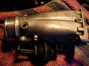

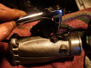

  19. Max Faxtor
    Max Faxtor Живу я здесь
    20 фев 2011
    1.522
    Где Вы там пружинку нашли? Там мембрана обыкновенная. И вообще, по-моему, разговор ни о чем

  20. RRomario
    RRomario Старожил
    17 янв 2010
    8.499
    Allroad 3,0TDI '09
    Макс, у тебя все снято - загляни во внутрь - заслонка в спокойном состоянии открыта или закрыта?
