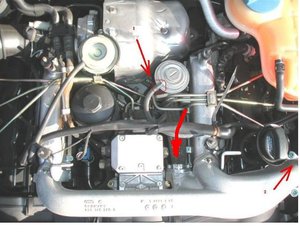

    У меня стоит заглушка(жирная стрелка на фото) и одновременно норммально функционирует заслонка на впускном коллекторе.
    Те. по вашим словам в режиме принудительного ХХ она должна закрыть подачувоздуха, и в то же время так называемый "малый канал" от ЕГР перекрыт.
    ВОПРОС: Почему двигатель не глохнет, т.к. нет подачи воздуха?
    Думаю ответ такой, ваше утрверждение насчёт закрытия заслонки на впускном коллекторе в режиме принудительного ХХ, ошибочно!
