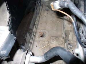

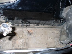

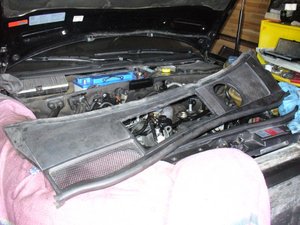

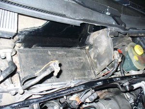

    Вот еще что сделал, начитавшись на форуме советов бывалых. Тоже, я думаю, на здоровье нашего автомобиля повлияет в будущем, для профилактики. Без комментариев
      143 КБ
      338
      113,9 КБ
      329
      122,2 КБ
      327
      133,1 КБ
      324
      136,5 КБ
      321

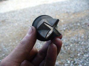

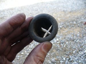

    Далее
      94,2 КБ
      205
      97,8 КБ
      225
      85,9 КБ
      225
      87,5 КБ
      224

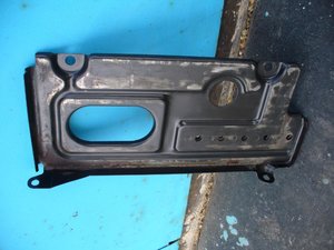

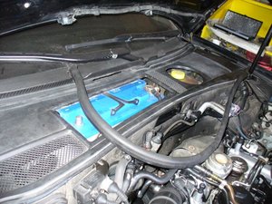

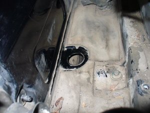

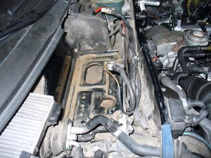

    Намываем все под АКБ солярочкой родимой. А вот это выкидываем
      66 КБ
      103
      63,5 КБ
      99
