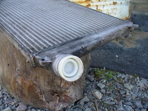

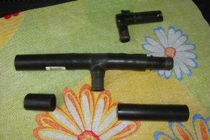

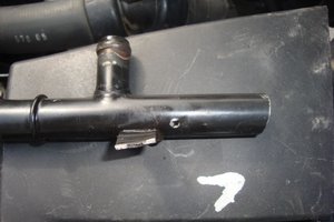

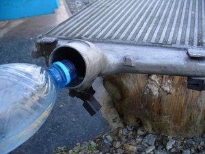

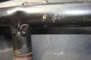

    Промываем радиатор интеркулера. Залил полтора литра спирта, заглушки подходящие с обоих сторон. Оставил на ночь отмокать. Когда заливал спирт обнаружил еще одну дыру во впуске. Бежало по креплению датчика

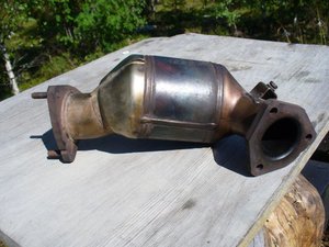

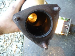

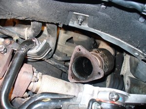

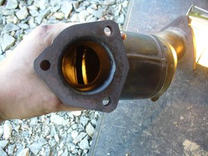

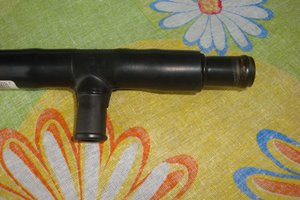

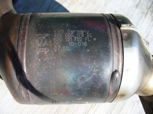

    Не нашел я жидкость обезжиривающую не пенящуюся, в этой деревне хрен что найдешь. Решил выбить предкатализатор. И выбил. Вот так. Новой турбинке будет хорошо, надеюсь
      107 КБ
      191
      99,9 КБ
      190
      106,2 КБ
      210
      89,1 КБ
      206
      137,9 КБ
      197

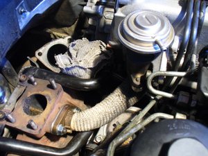

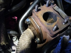

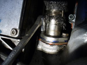

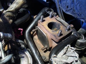

    Ну и с ЕГР тоже очень плохо обошелся, заглушил
      107,7 КБ
      243
      89,3 КБ
      231
      85,8 КБ
      240
      107,7 КБ
      236

    Макс, с ЕГР поддержу тебя, а кат свой не стану выбивать, он практически чистый.

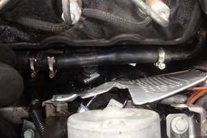

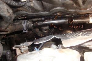

      85,6 КБ
      244
      77,3 КБ
      229
      58,9 КБ
      225
      144,9 КБ
      231
      171,7 КБ
      221
      77,8 КБ
      224

    - может корпус предката(банку) обрезать и трубу гнутую врезать, чтоб потом при съёме в головку не упиралось?
    - по 1,5л спирта внутрь кулера - думал, что шутка! Можно было растворителем или ацетоном обойтись. Издевательство!
    - для чего ставить приблуду ЕГровскую на место, при его полном глушении? Для проформы муляж? Оно же токо мешает куда подлезть.
    Чистота АКЕ Макса - на зависть всем АФБэшникам и даже БАУшникам!
