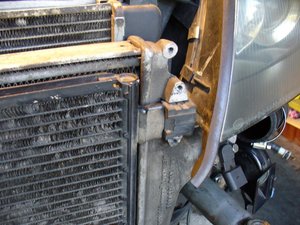

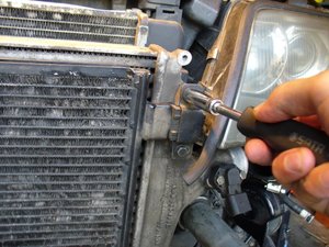

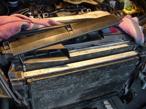

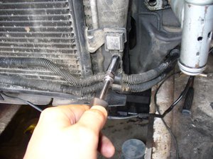

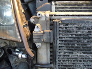

    И так, заботимся дальше о здоровье своего дизелька. Моем интеркулер.
    Снятие и установка интеркулера (выдержка из Эльзы):
    Снять передний бампер.
    – Расклипсовать крышку на радиаторе
      142,9 КБ
      162
      147,8 КБ
      149

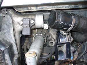

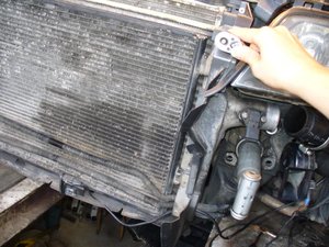

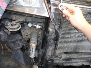

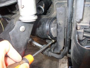

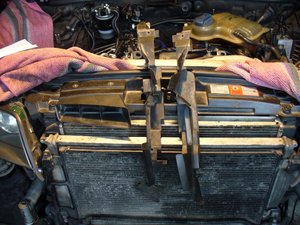

    – Откручиваем правый и левый воздуховод на интеркулере
      93,5 КБ
      200
      88,8 КБ
      149
      109,4 КБ
      199
      118,7 КБ
      144

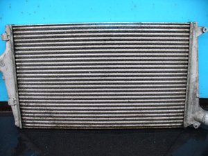

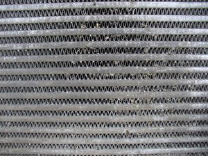

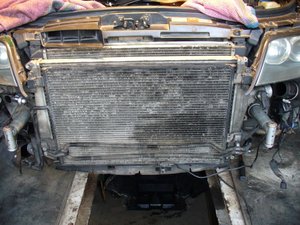

    Макс я бы на твоем месте кулер помыл да и сотики помятые поправил (муторно но полезно!)

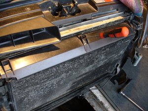

    Отсоединяем пластмассовые крепления, заодно бутылочку пивка выпьем:drunk2:
      125,9 КБ
      136
      144,9 КБ
      142
      139,3 КБ
      142
      150,3 КБ
      145

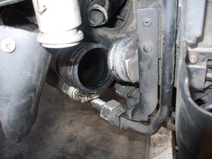

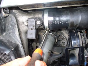

    – Снять шланг охлаждения гидроусилителя руля с присоединенными магистралями вниз.
      121 КБ
      171
      121,7 КБ
      104
      123,9 КБ
      106

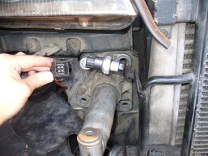

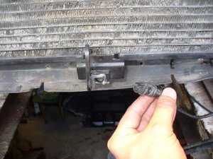

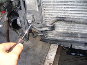

    – Отсоединить разъем датчика высокого давления -G65-.
      100,8 КБ
      165

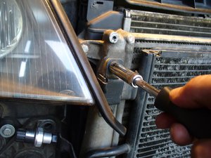

    – Выкрутить винты
    – Снять интеркулер на правую сторону автомобиля.

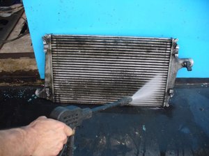

    Все моем керхером, внутрь заливаем литрушечку спирта, оставляемс на ночь. Все, и ставим обратно
      110,2 КБ
      131
      172,9 КБ
      129
      204,8 КБ
      101
      140,3 КБ
      104
