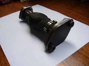

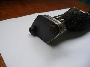

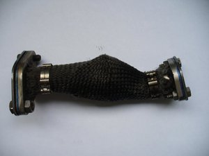

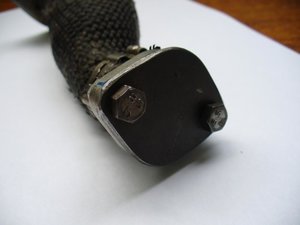

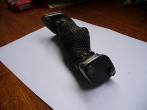

    Короче, изготовил мне тесть на заводе супер-прокладочки-заглушечки на ЕГР. Размеры нужны кому? Могу снять. Открутил патрубок от ЕГР, чтоб бандуру всю не тащить. Маленькая прокладочка на вход патрубка ЕГР на средний впускной коллектор, большая прокладочка-заглушка от патрубка ЕГР на вход турбины. Мощные заглушечки, хрен прогорят. Все это сделано по советам нашего Рромарио и Кватросенса, что, удивительно, но я им доверяю. Потом еще програмно минимализирую действие ЕГР на двигатель

  14. valerups
    valerups Завсегдатай
    19 дек 2009
    850
    Allroad 2.7 tdi
    Макс как же так...ты же был противником заглушек???????
  15. Max Faxtor
    Max Faxtor Живу я здесь
    20 фев 2011
    1.522
    Ну да, был. Посмотрим, что получится из этого

    Скажи, Макс, а заглушки с обеих сторон стоят? давай размеры :shock:

  18. dgacomo
    dgacomo Живу я здесь
    26 май 2009
    1.748
    Allroad 2.5 TDI`01
    Ты теперь можешь эти заглушки прикрутить к турбине и впускному коллектору, а трубку что на фото в гараже на полку положить!
