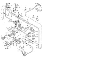

    Вижу только 2 входа/выхода и 2 контакта.
    Мы говорим о том же самом?
  2. quattrosens
    quattrosens Старожил
    21 сен 2010
    17.156
    Франция
    Да ты прав родное не пойдет здесь реле поз. 40 ставить надо
