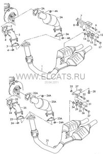

  10. gulden
    gulden Завсегдатай
    17 авг 2010
    793
    Audi Allroad 2002 2,5(АКЕ)
    #10 gulden, 20 апр 2011
    Вот картинка
    Номер 25a передний катализатор
    21 выхлопная труба с катализаторами
    Почистить там не получится только менять.
