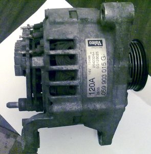

    Генератор снял(ох уж какой это трудоёмкий процесс). Генератор Valeo 120A 059903015G, можно ли как нибудь проверить его в домашних условиях.?

    valeo 120A-скорей всего накрылся ротор,уних с ним проблема.но для начала на диагностику.

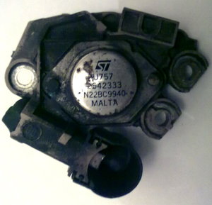

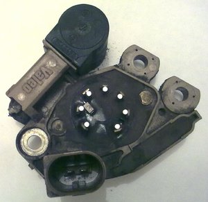

    Помогите найти регулятор напряжения для моего генератора.
    С уважением, Александр.

    меняй его на восстановленый и не парся. прошол это недавно!:) тожьб самое было. эти валео обрывает обмотку от колец и пипец. у них косяк заводской ось рортора тносительно обмотки проворачиваеться и пипец. отдал 6 тык и старый генератор а чкерез 2 дня пришёл новый и с гарантией:)

    nikolay_A6 полностью согласен.:beer:.беда у них с роторами,не один уже поменял.

    Отдал генератор знакомому электрику, он потестил и сказал что неисправен именно регулятор напряжения. Вопрос по поводу ориг. номера регулятора остаеться открытым(фото см.выше).

    ориг.номер 059903803D

    а код 06b 903 803 b не подойдет ?

    неподскажу.по етке на твой 059903803D.это именно на 2.5 дизель,ген.valeo 120a.
