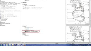

    Клапан ограничения давления стоит на самом насосе ,больше регулирующих элементов масляной системы здесь нет .Его проверяли?
    P.S. Фильтр то-же заменен надеюсь
