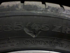

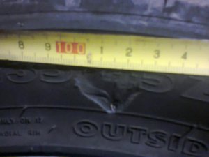

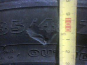

    Привет форумчане. Помогите добрым советом. Повредил при парковке переднее правое колесо, вроде и не сильно но да корда достало но он вроде не повреждён. Можно его вылечить и как или придётся менять, уж не хотелось бы резина ещё свежая.

    Если тоненький слой верхней резины, то не страшно, но в любом случае это колесо назад ставить.
    Ехай в крупный город в хороший шиномонтаж, они точнее подскажут.

    делают и не такие, отбалансируеш и назад ставь аль на запаску.

    Ездил с подобными повреждениями тысяч 30км. Без проблем. Если корд цел и грыжи нет, то ничего смертельного.

    Да, делают и сквозные дыры, ( себе делал, ножом ткнули) так заварили и гарантию дали до износа шины, только за давлением следить посоветовали.

    Спасибо за совет!!! Заплатку изнутри поставили для боковых порезов, на шиномонтаже тоже сказали что ходить будет. А с наружи ничего делать не надо, оставить как есть или чем заделать, а то как то не аккуратно смотритса?

    Ставь ладку из нутри.
